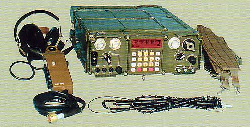

Р-168-КНЕ (Акведук-5КНЕ) - радиостанция носимая КВ диапазона. Обеспечивает открытую и маскированную радиосвязь в радиосетях тектического звена управления.
| Состав: | Режимы работы: |
| Виды работы: | |
| ОСНОВНЫЕ ТЕХНИЧЕСКИЕ ХАРАКТЕРИСТИКИ | |||
| Диапазон частот | 1.5 - 29.9999 MHz | ||
| Шаг сетки частот | 0.1 KHz | ||
| Нестабильность частоты | не более ±1 x 10-6 | ||
| Приёмник | Чувствительность | В телефонных режимах | не более 1.5 мкв |
| В телеграфных режимах | не более 1.0 мкв | ||
| Уровень восприимчивости по побочным каналам | не менее 80 dB/мкв | ||
| Передатчик | Выходная мощность (мин./макс.) | 1/10 вт | |
| Ослабление побочных каналов | не менее 30 dB | ||
| Дальность связи на антенну АШ-2.4 | 10 - 20 км | ||
| Дальность связи на антенну "наклонный луч" | не менее 40 км | ||
| Дальность связи на антенну "симметричный вибратор" | не менее 300 км | ||
| Время непрерывной работы от аккумуляторной батареи 10НКГЦ-3.5-1 при соотношении времени ПРМ:ПРД:ЭП=1:1:8 | не менее 12 часов | ||
| Наработка на отказ | не менее 8 000 час | ||
| Интервал рабочих температур | -50 ... +55 °C | ||
| Габариты и масса приемопередатчика | 333 х 292 х 110 мм; не более 7.85 кг | ||
