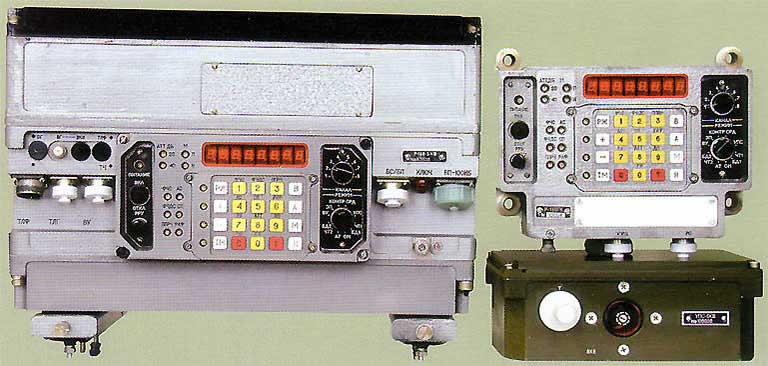

Радиостанция "Р-168-5КВЕ" (Акведук-5КВЕ)
"Р-168-5КВЕ" ("Акведук-5КВЕ") - радиостанция возимая КВ диапазона. Обеспечивает открытую и маскированную радиосвязь в радиосетях тактического звена управления при установке в объекты на колесной и бронебазе с напряжением
бортовой сети 27 В. Обеспечивает беспоисковое вхождение в радиосвязь и ее ведение без подстройки с однотипными изделиями, а также обеспечивает работу с другими типами изделий, имеющими общие режимы работы и совпадающие диапазоны частот.
| Радиостанция обеспечивает работу и сопряжение с: |
Особенности: |
- унифицированной аппаратурой внутренней связи и коммутации (АВСК);
- оконечной аппаратурой, работающей по каналу ТЧ;
- аппаратурой передачи данных, работающей по телеграфному каналу.
- Ввод частоты, набор режимов: ручной, с клавишной панели или автоматический
от устройства ввода радиоданных.
- Дисплей: буквенно-цифровой со световой индикацией
Управление радиостанцией автоматическое, реализованное с помощью двух встроенных микро-ЭВМ: базовой, обеспечивающей управление всеми видами и режимами работ, и периферийной, предназначенной для настройки автоматического согласующего устройства на широкий
класс антенн. По своим тактико-техническим характеристикам радиостанция соответствует лучшим мировым образцам и предназначена для замены ранее серийно выпускаемых отечественных радиостанций "Р-143".
