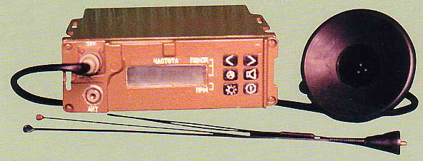

| ОСНОВНЫЕ ТЕХНИЧЕСКИЕ ХАРАКТЕРИСТИКИ |
| Диапазон частот |
поиск: 40-50 MHz; телефон: 30-79.975 MHz |
| Шаг сетки частот |
25 KHz |
| Нестабильность частоты |
не более ±2 x 10-6 |
| Приёмник |
Чувствительность (в режиме приём) |
0.6 мкв |
| Чувствительность (в режиме поиск) |
20 мкв/м |
| Двухсигнальная избирательность |
не более 100 dB |
| Ослабление побочных каналов |
не менее 70 dB |
| Дальность поиска груза |
не менее 5 км |
| Точность отыскания груза в режиме близкого поиска |
не менее 5 м |
| Время работы от свежезаряженного аккумулятора |
В режиме 'приём' |
не менее 5 час |
| В режиме 'поиск' |
не менее 12 час |
| Наработка на отказ |
не менее 10 000 час |
| Интервал рабочих температур |
-30 ... +50 °C |
| Габариты и масса рабочего комплекта |
151 х 140 х 56 мм; не более 1.2 кг |
