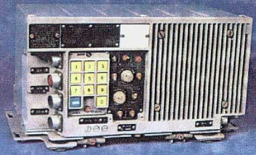

Радиостанция "Р-173М" (Абзац-М)
"Р-173М" ("Абзац-М") - радиостанция возимая III-го поколения для сухопутных сил, которая обеспечивает работу в цифровом и аналоговом канале УКВ диапазона в режиме беспоисковой и бесподстроечной связи. В радиостанциях
  этого поколения оператор получил возможность использовать широкий набор рабочих частот и режимов работы, что положительно сказалось на защищенности этих средств связи. "Р-173М" по-прежнему остается главным базовым средством связи на бронеобъектах
  не только в Российской армии, но и других силовых структурах страны (внутренних войсках МВД, погранвойсках, войсках МЧС и т.п.).
К радиостанции можно подключать радиомодем для обмена информацией по радиоканалу. "Р-173М" обеспечивает свою работоспособность в условиях сильной вибрации и влажности. Высокая надежность радиостанции подтверждается результатами эксплуатации
  в жестких полевых условиях. Среднее время наработки на отказ - 6000 часов. При необходимости, питание радиостанции может осуществляться и от + 12 в (+10.8...15.6 в) или от сети переменного тока ~220 в, 50 Hz через
  дополнительно поставляемый блок питания.
    | Основные особенности: |
        - Элементная база: полупроводниковые приборы, интегральные схемы
 - Органы управления: электронно-механические
 - Дистанционное управление другими радиостанциями
 - Двухчастотный симплекс или дуплекс
 - Цифровой канал 16000 bps
        - Автоматическая настройка
 - Наличие подавителя импульсных помех
 - Дистанционное управление с выносного пульта управления
 - Сопряжение с аналоговой специальной аппаратурой
 - Тональный вызов
 - Телефон ЧМ, симплекс
    | ОСНОВНЫЕ ТЕХНИЧЕСКИЕ ХАРАКТЕРИСТИКИ |
    | Диапазон частот |
    30-75.9999 MHz |
    | Шаг сетки частот |
    1 KHz |
    | Модуляция |
    FM |
    | Чувствительность приемника |
    1 мкв |
    | Выходная мощность передатчика |
    30 вт |
    | Время перехода с одной частоты на другую |
    3 сек |
    | Электропитание |
    Напряжение |
    +27 в (+22...29 в) |
    | Потребляемый ток |
    не более 10 А |
    | Габаритные размеры и масса |
    Радиостанция (основной комплект) |
    428 x 222 x 239 мм; 43 кг |
    | Блок питания |
    3 кг |
