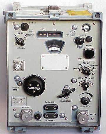

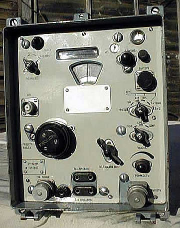

"Р-323М" - армейский, ламповый УКВ радиоприёмник. Предназначен для приёма телеграфных сигналов и сигналов с амплитудной и частотной модуляцией. Радиоприемник "Р-323М" собран по схеме супергетеродина с двумя преобразованиями частоты. Имеет 4 поддиапазона. Индикация частоты с помощью светодиодных индикаторов. Полоса пропускания - переключаемая, три положения. Регулировки усиления приёмник не имеет. По входу есть ступенчатый аттенюатор с ослаблением 0, 20 и 40 dB. По внешнему виду этот радиоприёмник очень похож на радиоприёмник "Р-326М", отличие только в диапазоне принимаемых частот.
