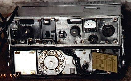

    | Внешний вид радиостанции "Р-353" (Протон) |

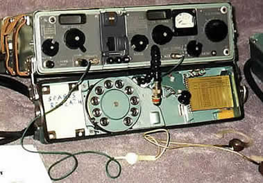

Р-353 (Протон) - армейская КВ радиостанция для спецназа, парашютного десанта групп ГРУ и КГБ СССР. Элементная база -
  стержневые лампы. На выходе стоит лампа ГУ-19. Выходная мощность = около 50 вт. Телеграф и передача данных. Наследница
  радиостанции "Р-350" (Орел). Стабильность частоты и форма CW сигнала оставляют
  желать лучшего. Радиостанция имеет кодер и декодер-считыватель с магнитной ленты. Скорость передачи информации 400 бод. Также имеется
  механический дисковый датчик передачи цифр - довольно медленный. К рации можно подключить имеющийся в крышке откидной телеграфный ключ.
  Имеется лампа подсвета, блокнот частот. Сзади к радиостанции прикрепляется блок питания, есть два варианта - сетевой для всех возможных
  напряжений ~85-240 вольт и статический преобразователь от +12 в.
