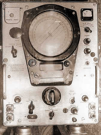

Радиоприемник "Р-359" (Пеликан)
| 1. Перенгационный радиоприемник 'Р-359' (Пеликан) |

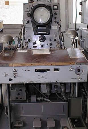

2. Рабочее место оператора 'Р-359' (Пеликан) |
"Р-359" (Пеликан) - коротковолновый, двухканальный пеленгационный радиоприемник с электронно-лучевой трубкой
(ЭЛТ) в качестве индикатора, "гроза" всех радиохулиганов в 1970 - 1980 годах. Выпускался как в автомобильном так и в стационарном
вариантах. Собран на бесцокольных лампах. Имеет каналы вертикального и горизонтального отклонения. Сигнал с каждого антенного входа
подается на свой канал, с выхода каналов сигнал подается на вертикальные и горизонтальные пластины электронно-лучевой трубки. Телеграфный
гетеродин перестраивается в пределах ±3 KHz. Аттенюатором можно ослабить сигнал в 10 раз. Регуляторы усиления раздельные
по ПЧ и НЧ. Переключатель полосы ПЧ имеет два положения ШИРОКАЯ и УЗКАЯ. Имеется выход на головные телефоны. Приемник выполнен на сверхминиатюрных
стержневых радиолампах с напряжением накала 1.2 в , за исключением входа каждого канала где стоят 6Ж5Б. "Р-359"
имеет фотошкалу проекционного типа, причем проекционных ламп 4 штуки. По мере выхода из строя их можно менять поворотом специальной
ручки. Ручка гониометра механически жестко связана со шкалой индикатора. Все узлы приемника представляют из себя фрезерованные алюминиевые
блоки закрытые крышками. На общем основании они собраны в единую конструкцию и размещены внутри корпуса приемника. "Р-359"
можно использовать как со специальными пеленгационными антеннами, так и с обычными антеннами, как обыкновенный связной радиоприемник.
По качеству приема напоминает "Р-326" и пеленгует с очень высокой точностью. На фото 2 показан
комплект из аппаратной на ЗИЛах, где также хорошо видны педали для управления антеннами.
Аппаратная "Р-359" (Пеликан) обычно перевозится на двух автомобилях ЗИЛ-157. В одном автомобиле аппаратная,
состоящая из двух "Р-359" (Пеликан) + "Р-250М2" + "Р-105М".
Во втором автомобиле - мачты, антенны и т.д. Очень серьёзная штука. Антенное хозяйство состоит из 8 штыревых антенн, а второе
поле из 4 перекрещенных квадратов. Обслуживает это всё хозяйство целое отделение бойцов.
