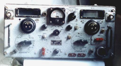

| Вид на переднюю панель радиоприемника "Р-375" (Кайра) |
"Р-375" (Кайра) - армейский УКВ (МВ/ДМВ) радиоприемник. На передней панели слева находится двухскоростное верньерное устройство с фотошкалой МВ-диапазона 20-210 MHz, а справа такое же ДМВ-диапазона 210-500 MHz. Два антенных входа - МВ и ДМВ. Предусмотрен выход ПЧ 4 MHz, широкополосный (до 400 KHz) выход НЧ и выход на ТЛФ 0.3-2.5 KHz. Приемник имеет 8 поддиапазонов 1) 20-31.5, 2) 31.5-50, 3) 50-79.5, 4) 79.5-115.5, 5) 115.5-161, 6) 161-210, 7) 210-354, 8) 354-500 MHz. На 1 и 2 поддиапазонах приемник работает с 1ПЧ = 4 MHz, с 3 по 6 поддиапазон 1ПЧ = 30 MHz 2ПЧ = 4 MHz , на 7 и 8 поддиапазонах 1ПЧ = 72 MHz, 2ПЧ = 4 MHz.
Схема радиоприемника выполнена на 34 лампах. Сетевой блок питания стабилизированный, на 4 лампах. Лампы в приемнике подобраны с учетом их оптимального использования в конкретных каскадах. Во входной части метрового диапазона применены лампы 6С3П и две 6С4П, а во входной части дециметрового диапазона 6 штук металлокерамических 6С17К и одна 12С3С. Остальной тракт выполнен на 6Ж1П 24 шт. Такое решение позволило добиться очень высокой чувствительности в УКВ диапазоне, для приемников тех лет. Сетевой блок питания имеет стабилизатор анодно-экранного напряжения и накала ламп. Применены лампы 6С19П - 2 шт., 6Н3П - 2 шт., СГ15П.
Так как минимально возможная полоса пропускания тракта 40 KHz прием на частотах ниже 29 MHz практически невозможен, в канал приема попадает сразу по несколько станций. Но на частотах 29 - 500 MHz приемником пользоваться вполне реально и можно заниматься любительской радиоразведкой. Выход ПЧ 4 MHz можно подключить к панорамному индикатору и на экране наблюдть спектр радиолюбительских радиостанций, работающих на двухметровом диапазоне. Широкополосный выход НЧ можно использовать для записи музыкальных программ на магнитофон.

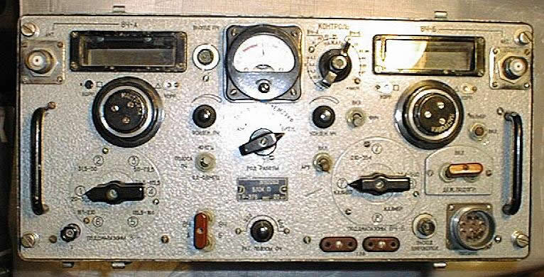

| Старое фото "Р-375" |
