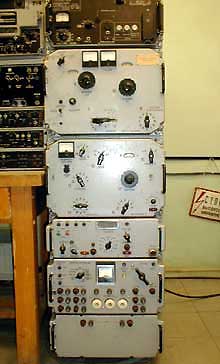

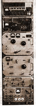

Радиопередатчик "Р-654" (Окунь)
    | 1. "Р-654" |
    2. "Р-654Б" |
Р-654 (Окунь) - стационарный радиопередатчик КВ диапазона. Задающим устройством в радиопередатчике является унифицированный возбудитель типа ВЯ-67 с диапазоном частот 1.5 - 30 MHz, имеющий дискретную сетку частот с шагом
  100 Hz. Конструкция радиопередатчика напольная. При работе в радиопередатчике выделяется значительное количество тепла. Для охлаждения он должен быть подключен к системе вытяжной вентиляции. Без вентиляции радиопередатчик работать не может!
Радиопередатчик может работать непрерывно (круглосуточно) в режиме нажатого ключа, отдавая в антенну следующую мощность:
  -  до 700 Вт - в диапазоне 1.5 - 3 MHz;
 - 1000 Вт - в диапазоне 3 - 24 MHz , при условии диапазонного использования антенн и исправно действующей вентиляции. Предусмотрена ступенчатая регулировка мощности: 5%; 25% и 100% как в телеграфных, так и в телефонных
    режимах.
