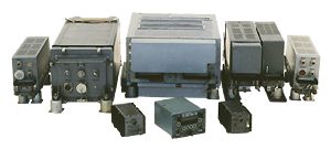

       "Р-805К1" - унифицированная бортовая радиостанция ДКМВ диапазона. Предназначена для телефонной и телекодовой дальней радиосвязи между самолетами, вертолетами и наземными пунктами управления военной авиации. Обеспечивает работу на антенны электрического и магнитного типов, управление от ПДУ или БЦВМ по ГОСТ 18977-79 и по волоконно-оптическим линиям, проверку работоспособности с помощью встроенной системы контроля. Состав:
| ОСНОВНЫЕ ТЕХНИЧЕСКИЕ ХАРАКТЕРИСТИКИ | |||
| Диапазон | 2 – 29.9999 MHz | ||
| Шаг сетки частот | 100 Hz | ||
| Классы излучений | A3E/H3E, J3E, R3E, A1A, F1B, G1B | ||
| Передатчик | Пиковая мощность | 1000 вт | |
| Линейность | 30 dB | ||
| Ослабление излучений | гармонических | 50 dB | |
| побочных | 60 ... 100 dB | ||
| шумовых | 90 ... 130 dB | ||
| Приемник | Чувствительность | R3E, J3E, A1A, F1B, G1B | 2 мкв |
| АЗЕ | 8 мкв | ||
| Ослабление ложных каналов приема | 70 ... 100 dB | ||
| Тип антенны | АВП, щелевая | ||
| Напряжение питания | ~200 в / 400 Hz или постоянного тока +27 в | ||
| Потребляемая мощность | по переменному току 4500 вт; по постоянному току 500 вт | ||
| Масса | 71 кг | ||
| Назначенный срок службы | 25 лет | ||
