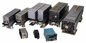

       "Р-805К2" - унифицированная бортовая радиостанция ДКМВ диапазона. Предназначена для телефонной и телекодовая дальняя радиосвязи между самолетами, вертолетами и наземными пунктами управления военной авиации. Обеспечивает работу на антенны электрического и магнитного типов, управление от ПДУ или БЦВМ по ГОСТ 18977-79 и по волоконно-оптическим линиям, проверку работоспособности с помощью встроенной системы контроля. Состав:
