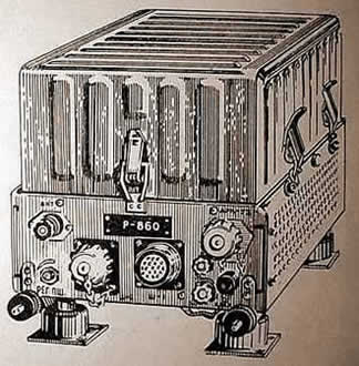

    | Внешний вид радиостанции "Р-860" |

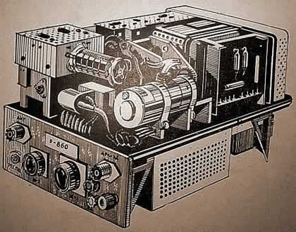

    Вид на радиостанцию "Р-860" со снятым кожухом |
Авиационная радиостанция Р-860 (Перо) предназначена для связи с наземными радиостанциями, а также между вертолетами и легкими самолетами находящимися в воздухе. Трансиверная схема (лампово-полупроводниковая - лампы: 1Ж29Б, 6Н16Б,
  1П24Б, на выходе ГУ17) с двойным преобразованием частоты. Дальность двухсторонней связи при работе с наземными радиостанциями на высоте полета 1000 м - не менее 100 км. Кварцевый синтезатор частоты. Радиостанция может комплектоваться
  пультом дистанционного управления под красный подсвет или под УФО (ультрафиолетовое облучение). Ориентировочный год выпуска радиостанции - 1966.
