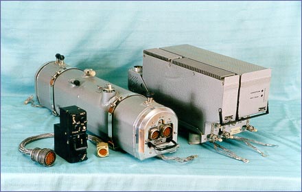

 "Р-864" - авиационная коротковолновая радиостанция. Применяется в составе оборудования на самолетах "СУ-27".
| Диапазон часто | 2 - 17.999 MHz |
| Дискретность установки частоты | 1 KHz |
| Класс излучения | ОМ (J3E), АМ (А3Е) |
| Выходная мощность передатчика (пиковая) | не менее 100 вт |
| Чувствительность приёмника | не более 10 мкв (А3Е); не более 5 мкв (J3E) |
| Питание | +27 ±2.7 в |
| Потребляемая мощность | не более 550 вт |
| Масса | не более 22.3 кг |
