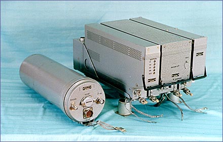

Радиостанция "Р-864Л"
Р-864Л - авиационная радиостанция.
| ДИАПАЗОН ЧАСТОТ: |
2.000 - 17.999 MHz
| ДИСКРЕТНОСТЬ УСТАНОВКИ ЧАСТОТЫ: |
1 КHz
| КЛАСС ИЗЛУЧЕНИЯ: |
ОМ (J3E), АМ (А3Е)
| МОЩНОСТЬ ПЕРЕДАТЧИКА (пиковая): |
не менее 100 Вт
| ЧУВСТВИТЕЛЬНОСТЬ ПРИЕМНИКА: |
не более 5 мкВ (А3Е); не более 3 мкВ (J3E)
| ПИТАНИЕ: |
27 (-3/+2.4) В
| МОЩНОСТЬ ПОТРЕБЛЕНИЯ: |
не более 600 ВА
| МАССА: |
не более 24.7 Кг
[30.12.2000] Информацию предоставил: Сергей Л.Чучанов (UR3IRS)
