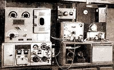

"РАФ-КВ-4" ("РАФ-КВ-5") (1949) - радиостанция предназначена для обеспечения двухсторонней связи, как с однотипными, так и с другими наземными самолетными радиостанциями армейских и фронтовых сетей. В комплект входит радиоприёмник "УС-1" или "УС-П".
Примечание: размещается на автомобиле "ЗИС-5Э, радиостанция "РАФ-КВ-5" установлена на автомобиле "ГАЗ-51" ("ГАЗ-63") и имеет более мощный генератор питания. Связь осуществляется только на стоянке.
| ОСНОВНЫЕ ТЕХНИЧЕСКИЕ ХАРАКТЕРИСТИКИ | |
| Диапазон рабочих частот | 1.5 - 9.5 MHz |
| Шаг перестройки | плавно |
| Виды работ | CW/AM |
| Выходная мощность передатчика | 200 - 500 вт |
| Элементная база | радиолампы |
| Электропитание | бензоэлектрический агрегат, умформеры |
