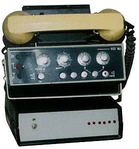

Радиомодем "RM-2400" предназначен для обмена данными между ждвумя и более персональными компьютерами, в том числе и мобильными, по радиоканалу с помощью связных симплексных радиостанций КВ и УКВ диапазона. Может применяться для создания сетей сбора и передачи данных в полевых условиях. Может быть использован для дистанционного контроля за охранно-пожарной сигнализацией офиса, склада, коттеджа на растоянии до 50 км при наличии соответствующих средств радиосвязи. По техническим характеристикам и потребительским свойствам существенно превосходит российские и зарубежные аналоги.
