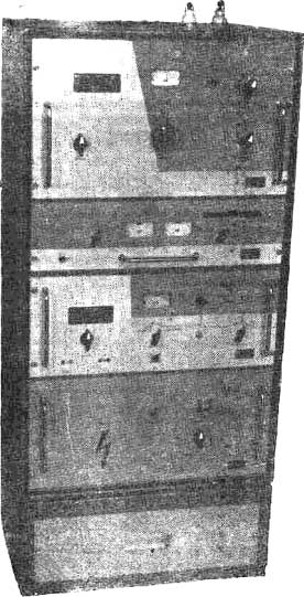

| Передатчик |
Виды работ |
- однополосная телефония (режим А31);
- работа с линии 600 ом и режиме A31 при выходном сигнале на входе "ЛИНИЯ" от 3 до 15 в;
- "Настройка" с мощностью излучения несущей частоты не менее 300 вт;
- ручная однополосная телеграфия;
- однополосная телеграфия со скоростью до 100 bps.
| Выходная мощность пиковая |
не менее 300 вт (при все видах работы на эквивалент антенны во всем диапазон частот) |

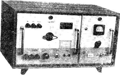

Диапазон 2 - 4 MHz |
Т-образная антенна (несимметричный вибратор) с высотой подвеса 15-17 м и длиной плеча 22 м |
| Диапазон 4 - 12 MHz |
симметричный вибратор с высотой подвеса 15-17 м и длиной плеча 22 м |

Передатчик |
1460 х 660 х 500 мм; 200 кг |
| Приемник |
245 х 410 х 310 мм; 15 кг |
| Блок избирательного вызова |
245 х 410 х 310 мм; 12 кг |
