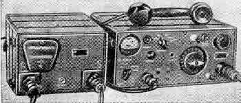

Радиостанция "Полоса" (РСО-5)
"Полоса" (РСО-5) - ламповая, переносная, однополосная радиостанция для работы в СВ, КВ диапазонах. Предназначена для беспоисковой симплексной телефонно-телеграфной связи с аналогичными радиостанциями, работающими на верхней боковой
полосе частот. Применяется для низовой радиосвязи в сельском и лесном хозяйстве, на строительстве нефте- и газопроводов, шоссейных и железнодорожных дорог, линий электропередачи, на линиях водного транспорта, при геолого-поисковых работах и в других областях
народного хозяйства. Дальность связи: до 200 км. Радиостанция состоит из блока приемопередатчика и блока питания.
| ОСНОВНЫЕ ТЕХНИЧЕСКИЕ ХАРАКТЕРИСТИКИ |
| Диапазон частот |
1 - 6 MHz |
| Модуляция |
CW, SSB |
| Число фиксированных (кварцованных) частот |
4 |
| Передатчик |
Выходная мощность в антенне (CW/SSB) |
5/7 вт |
| Приемник |
Чувствительность |
8 мкв |
| Потребляемая мощность |
От сети переменного тока (передача/прием) |
100/18 вт |
| От аккумулятора (передача/прием) |
90/12 вт |
| Тип подключаемой антенны |
'наклонный луч' длиной 10 - 12 м и высотой подвеса 4 - 6 м |
| Напряжение питания |
Сеть |
~127/220 в 50 Hz |
| Аккумуляторная батарея |
+ 12 в |
| Динамо |
ножного привода |
