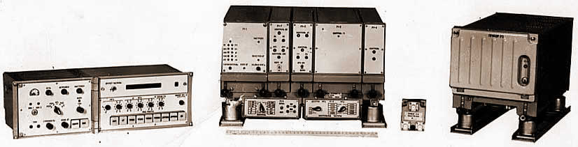

Р-355 (Рябина-М1) - радиоприёмник КВ диапазона с синтезатором частот. Предназначен для ведения КВ телефонной и телеграфной связи в составе стационарных и подвижных узлов связи. Состоит из трех блоков: РПУ, ПУ (пульт управления), и БП. Принимаемые виды сигналов: CW, SSB, ЧТ (частотная телеграфия), ДЧТ (двойная частотная телеграфия), ОФТ (относительно-фазовая телеграфия). Элементная база - транзисторы. Входные цепи на транзисторах 2П307Д и 2Т325В. ПУ предназначен для настройки приёмника на заданную частоту, запоминания десяти фиксированных частот и выдачи их в приёмник, а также для включения соответствующих блоков при приёме различных видов сигналов.
| ОСНОВНЫЕ ТЕХНИЧЕСКИЕ ХАРАКТЕРИСТИКИ | |
| Диапазон частот | 1.5 - 29.9999 MHz (6 поддиапазонов) |
| Дискретность 'скольжения' по диапазону частот | 100 Hz |
| Виды принимаемых сигналов | CW, SSB, ЧТ, ДЧТ, ОФТ |
| Чувствительность | не хуже 0.6 мкв (CW); 1.4 мкв (SSB);1-2 мкв (ЧТ, ДЧТ); 1 мкв (ОФТ) |
| Схема радиоприемника | супергетеродин с двойным проеобразованием |
| Частоты 1, 2, 3 гетеродинов | 1 = 2.722-3.12219 MHz; 2 = 1.094 MHz; 3 = 125.5-135.5 KHz |
| Частоты ПЧ | 1ПЧ = 1.222 MHz; 2ПЧ = 128 KHz |
| Полоса пропусканя для 2ПЧ | 260, 600, 1200, 2200 Hz |
| Избирательность | в пределах 60-80 dB |
| Потребляемая мощность | не более 230 вт |
| Масса (ПУ, РПУ, БП) | 65 кг (38 кг, 9 кг, 18 кг) |
