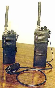

Абонентская носимая УКВ радиостанция "Сапфир-Н" предназначена для работы в радиосетях. Радиостанция работает с разносом частот
между соседними каналами 25 KHz в режимах одно- и двухчастотного симплекса. Радиостанция обеспечивает беспроводную связь с радиостанциями, работающими в аналогичных режимах, имеющими те же рабочие частоты, разнос каналов и сигналы взаимодействия. Радиостанция
обеспечивает возможность передачи тональных вызовов на частотах 2100, 1450, 1000 Hz. Радиостанция 16-канальная. Каналы программируются в процессе эксплуатации радио-станции в соответствии с таблицей программирования каналов. Радиостанция
обеспечивает непрерывную работу от одного источника питания при соотношении времени в режимах "Дежурный прием", "Прием", "Передача" = 8:1:1 соответственно, не менее 8 часов при использовании батареи аккумуляторной
емкостью 0.9 А/ч, при продолжительности непрерывной работы в режиме "Передача" 1 мин.

| ОСНОВНЫЕ ТЕХНИЧЕСКИЕ ХАРАКТЕРИСТИКИ | ||
| Диапазон частот | 146 - 174 MHz | |
| Модуляция | FM | |
| Количество каналов | 16 | |
| Интервал между соседними каналами | 25 KHz | |
| Электропитание | +8.6 ... 15.6 в | |
| Габаритные размеры и масса | Радиостанция | 95 х 35 х 28 мм; 230 г |
| Аккумулятор (0.9 А/ч) | 70 х 47 х 25 мм; 300 г | |
| Передатчик | Выходная мощность | 0.5/1/2 Вт |
| Приемник | Чувствительность по СИНАД | не хуже 0.3 мкв |
