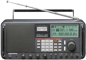

Всеволновый радиоприемник GRUNDIG Satellit 800 Millennium
Основные особенности:
| Диапазон и виды принимаемых сигналов |
0.1-30 MHz (AM/USB/LSB)
87-108 MHz (FM) 118-137 MHz (AM) - VHF Air band |
| Чувствительность |
SSB: не хуже 0.5 мкВ, 0. -30 MHz. (10 dB S+N/N)
AM: не хуже 2.0 мкВ, 0.1-30 MHz. (10 dB S+N/N) AM: не хуже 4.0 мкВ, 118-137 MHz. (1000 Hz, 30% Mod) FM: не хуже 4.0 мкВ, 87-108 MHz (20 dB S/N) (monaural) |
| Стабильность частоты | ±10 ppm (в диапазоне температур 0...50°C) | |
| Частоты гетеродинов | AM/SSB: 1) IF = 55.845 MHz, 2) IF = 455 kHz FM: 1) IF = 10.7 MHz (Single Conversion) |
| Число программируемых каналов памяти | 70 | |
| Встроенные антенны | 1) телескопическая = 1.414 м; 2) ферритовая (для диапазона - 100-1800 kHz) | |
| Наличие антенных гнезд |
1) 0.1-30 MHz: 50 ом SO-239 или 2 терминальный коннектор: 500 ом |
| Выход для головных телефонов | 1/8" (3.175 мм) stereo/mono | |
| Линейный выход | 300 мВ, 4.7 KОм, stereo/mono | |
| Акустика | 2 шт. громкоговорителя по 1 вт (Rн=4 ом) | |
| Энергетика | Питание | 7-10 VDC / 1.0 A (6 шт. элеметов типа "D") |
| Потребляемый ток (min.) | 510 мА (с выключенной подсветкой) | |
| Потребляемый ток (max.) | 830 мА (с включенной подсветкой) | |
| Диапазон рабочих температур | 0 ... +50°C | |
| Габариты и масса | 536 х 235 х 210 мм; 6.6 кГ (без батарей) | |
