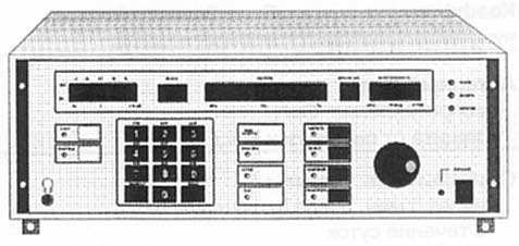

Радиоприемник "Сердолик ПРМ-Б"
Сердолик ПРМ-Б - автоматизированный КВ радиоприёмник (далее по тексту
  "приёмник"), обеспечивающий возможность приёма сигналов классов излучений A1A,
  H3E, R3E, A3E, J3E, F1B и G1B.
  Предназначен для работы в составе подвижных узлов связи радиоприемных центров,
  а также для установки вне центров при автономном использовании.
Приёмник может быть использован в автоматизированных системах связи, для чего
  предусмотрены следующие возможности:
  - предназначен для работы в составе адаптивных радиолиний;
 - применена достоверная система самодиагностики неисправностей;
  - эргономическими решениями и расширением функциональных возможностей приемника
    достигается максимальное удобство в работе оператора;
  - высокая помехоустойчивость приемника обеспечивается высокоизберательным
    электронноперестраиваемым преселектором и системой параметрической адаптации
    к реальной помеховой обстановке;
  - имеется встроенный демодулятор телеграфных сигналов (F1B, G1B)
    с оценкой качества приема и индикацией величины телеграфных искажений на панели
    управления приемника, обеспечивающий весовое сложение телеграфных сигналов
    при разнесенном приеме;
  - встроенная ЭВМ обеспечивает квазиплавную настройку на частоту и канал; сканирование
    по частоте и каналам; возможность запоминания 100 каналов и их автоматическое
    программирование;
  - имеет варианты исполнения с улучшенными характеристиками по чувствительности
    для работы в составе вынесенных приемных центров и по избирательности для
    работы в составе совмещенных радиоцентров.
Отличительные особенности:
  - Полная автоматизация благодоря встроенной микро-ЭВМ;
  - Наличие встроенного устройства выбора вероятностно-оптимальной частоты;
  - Возможность настройки на любую из 15 субчастот без изменения частоты
    настройки;
  - Возможность измерения уровня помех на каждой из субчастот с передачей результатов
    по стандартному стыку;
  - Эффективная защита антенного входа от перегрузки до 100 э.д.с.;
  - Возможность повышения помехоустойчивости путем использования двух и более
    приемников, работающих на разнесенные антенны;
  - Питание от сети переменного тока ~220 в 50 Hz или от аккум.батареи
    с автоматическим переключением при пропадании напряжения сети;
  - Высокая надежность и технологичность за счет простых, но эффективных конструкттивно-технических
    решений;
  - Улучшенные габаритно-массовые характеристики.
Разработчик приёмника: Государственное унитарное предприятие "ОНИИП", г.Омск,
  Россия.
