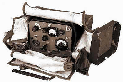

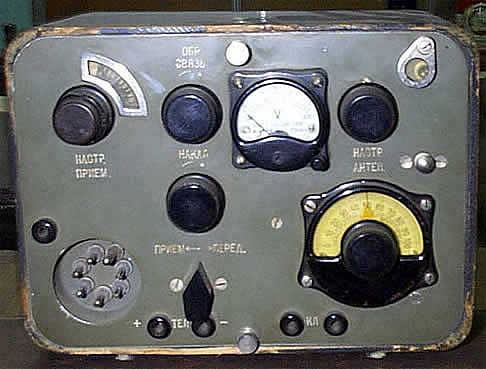

| 1. Радиостанция "Север". Фото С.Чучанова в музее ЦРК им. Э.Т.Кренкеля, г.Москва | 2. Радиостанция "Север". Фото из журнала "Военный парад", N 4 (28), июль-август, 1998 |

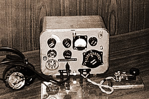

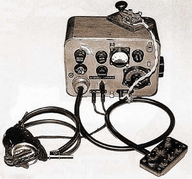

| 3. Радиостанция "Север" в сумке | 4. Радиостанция "Север" |

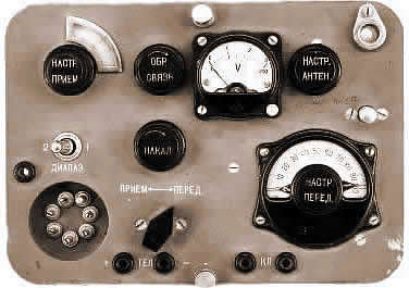

"Север" - переносная, трёх-ламповая КВ радиостанция для работы телеграфом. Конструктор: радиолюбитель Б.А.Михалин. Выпускалась с 1940 года. С 1942 года была модернизирована и выпускалась под наименованием "Север-бис" (приём - 2 поддиапазона: 2.22 - 6.66 MHz, передача - 2 поддиапазона: плавный - 2.56-5.77 MHz и три стабилизированных частоты - смена кварца). Выходная мощность = 2.5 вт (2П4М). Военные радисты, входящие в состав разведывательных групп и партизанских отрядов, в своих воспоминаниях радиостанции серии "Север" очень часто называют ласкательно-уменьшительным именем - "Северок".
С началом Великой Отечественной войны значительно активизировали свои действия военная разведка и партизанское движение. В тылу немецко-фашистских войск начало действовать большое количество разведывательных, диверсионных и партизанских формирований (групп, отрядов, оперативных центров и соединений). Естественно, потребовалось резко увеличить выпуск более надежных радиостанций. И вот в середине 1941 года в военной разведке на базе радиостанции "Омега" конструктор Б.А.Михалин завершил разработку радиостанции "Север". Ее производство было организовано в блокадном Ленинграде на Заводе им. Козицкого, где с декабря 1941 года выпускалось до 300, а в 1942 году уже до 2000 комплектов в месяц. Эта малогабаритная переносная радиостанция мощностью 1.2 вт и массой в 3 кг с питанием от сухих батарей БАС-80 или БАС-60 быстро завоевала симпатии всех разведчиков и партизан и обеспечивала связь на расстояние до 400 км, а при благоприятных условиях и более. С принятием ее на вооружение нашему командованию стало возможным не только своевременно получать развединформацию из тыла противника, но и определять районы действий разведывательных и партизанских формирований, ставить им задачи, координировать их действия с частями армии, снабжать всем необходимым для быта и выполнения задач в тылу врага, эвакуировать раненых и больных и т.п. Радиостанция "Север" применялась также и для выполнения общегосударственных задач. Так, все переговоры о прибытии в Москву из немецкого тыла представителей временного польского правительства были проведены с использованием этой радиостанции. Всего за годы войны в тыл немецко-фашистских войск было направлено свыше 7 тысяч станций "Север". (http://radiomuseum.ur.ru/index8.html)

до двух тысяч в месяц. Чтобы предельно уменьшить габариты приемопередатчика, радиостанция была построена по так называемой трансиверной схеме, когда на прием и передачу используются одни и те же лампы и большинство деталей. В результате сам аппарат весил
всего 2 кг, столько же - запасное имущество. Тяжелее оказались батареи питания - 6 кг. Полный комплект радиостанции умещался в двух небольших холщовых сумках. Приемник был выполнен по схеме прямого усиления 1-V-1. Он имел апериодический вход и
один настраиваемый контур с регенеративной обратной связью, позволяющий повысить чувствительность и вести прием незатухающих телеграфных сигналов.
Передатчик мощностью около 2 вт, построенный по двухкаскадной схеме (задающий генератор и оконечный каскад), работал как в режиме самовозбуждения в широком диапазоне частот, так и на фиксированных частотах с кварцевой стабилизацией. Для этого станции придавалось несколько кварцевых резонаторов. Питание радиостанции производилось от сухих батарей: анодное - от четырех БАС-60 емкостью 0.45 А/час, накальное - от двух элементов типа 3С емкостью 29 А/ч. Подключение питания к радиостанции осуществлялось посредством переходной колодки с клеммами, шланга питания и фишки (одна партия станций была выпущена для питания от сети переменного тока). Для контроля за режимом питания имелся вольтметр со шкалами 0-3 в и 0-300 в.
