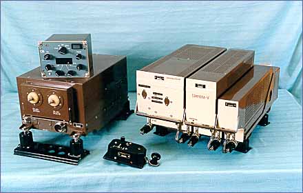

Радиостанция "Широта-У"
ШИРОТА-У - авиационная радиостанция.
| ДИАПАЗОН ЧАСТОТ: |
0.325 - 0.5999 MHz
| ДИСКРЕТНОСТЬ УСТАНОВКИ ЧАСТОТЫ: |
100 Hz
| КЛАСС ИЗЛУЧЕНИЯ: |
ОМ, АМ, АТ, ОМ10
| МОЩНОСТЬ ПЕРЕДАТЧИКА (пиковая): |
не менее 50 Вт (тлф.); не менее 75 (тлг.)
| ЧУВСТВИТЕЛЬНОСТЬ ПРИЕМНИКА: |
не более 10 мкВ (А3Е); не более 5 мкВ (ост.)
| ПИТАНИЕ: |
115 (-7/+5) В; 27 (-3/+2.4) В;
400 ±20 Hz
| МОЩНОСТЬ ПОТРЕБЛЕНИЯ: |
не более 300 ВА от 27В; не более 200 ВА от сети перем. тока
| МАССА: |
не более 35 Кг
[30.12.2000] Информацию предоставил: Сергей Л.Чучанов (UR3IRS)
