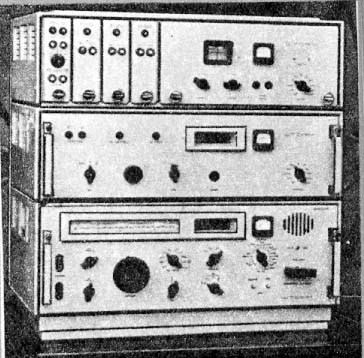

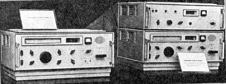

Комплект ШТОРМ предназначен для использования на судах морского, торгового и промыслового флота в качестве главного (навигационного) и связного радиоприемника. Весь комплект выполнен на полупроводниковых приборах и состоит из трех самостоятельных блоков (Шторм-I, Шторм-II и Шторм-III). Другое исполнение РПУ ШТОРМ. Год выпуска: 1974-1975.
Шторм-I - это высококачественный супергетеродин с двойным преобразованием частоты, рассчитанный на работы в режимах: A1, A2, A3, A4 и F4. Шторм-II - обеспечивает прием в режимах A3J, A3H и A3A и повышает стабильность работы в остальных режимах за счет дополнительной кварцевой стабилизации частоты. Шторм-III - управляет работой оконечной буквопечатающей аппаратуры при приеме одноканальной частотной телеграфии.
