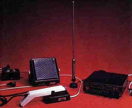

Радиостанции Сигнал-201А, Сигнал-201Б предназначены для организации беспоисковой двусторонней симплексной радиосвязи подвижными и стационарными объектами, а также индивидуальными носимыми радиостанциями соответствующего диапазона. Радиостанции имеют световую индикацию номера набранного канала радиосвязи, обеспечивают прием одной частоты тонального вызова и передачу двух частот тонального вызова, позволяют формировать и передавать свой пятизначный собственный номер, обеспечивают работу в симплексном режиме как на одной частоте, так и на разнесенных частотах приема и передачи. В комплект каждой радиостанции входят:
