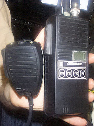

Носимая радиостанция Сигнал-Н предназначена для организации симплексной двусторонней радиосвязи в открытом режиме (ОР) и режиме маскирования (РМ) с радиостанциями, работающими в аналогичных режимах, имеющими те же рабочие частоты и сигналы взаимодействия (Айва-РЦ c пультом управления от радиостанции Сигнал-Н и согласующим устройством, Р-159М и Р-163-IV c гарнитурой Р-168-МЦ). Радиостанция Сигнал-Н с подключенным пультом управления обеспечивает радиосвязь как в открытом режиме, так и в режиме цифрового маскирования речевой информации (дельта-кодовая модуляция со скоростью передачи информации 16 kbps), а без пульта управления только в открытом режиме. Для заряда аккумуляторных блоков отдельно поставляется десятиместное зарядное устройство УЗ-10А. Изготовитель: ОАО "ЭлектроСИГНАЛ" г.Воронеж. Радиостанция Сигнал-Н - экспонат 13-ой международной выставки "Связь-Экспокомм-2001" в г.Москве. Комплект поставки:
![]() Сигнал-Н - носимая радиостанция |
