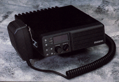

MAXON SM-4150 Технические характеристики : Автомобильный профессиональный УКВ трансивер | ||
| Рабочий диапазон для модели "L" : | 136000-150000 кГц | |
| Рабочий диапазон для модели "M" : | 150000-163000 кГц | |
| Рабочий диапазон для модели "H" : | 160000-174000 кГц | |
| Минимальная дискретность установки частоты | 25 кГц | |
| Количество каналов | 16 | |
| Установка частоты каналов | с помощью программатора | |
| Стабильность частоты | 0.0005 % | |
| Модуляция | 16K0F3E (ЧМ) | |
| Питание | 13.8В | |
| Потребляемый ток в режиме ожидания | 0.15 А | |
| Потребляемый ток при приеме сигнала | 0.5 А | |
| Потребляемый ток в режиме передачи | 8 А | |
| Диапазон рабочих температур | -30 ~ +60 град. C | |
| Выходная мощьность передатчика | 40 Вт | |
| Побочные излучения | -70dB | |
| Сопротивление антенного выхода | 50 Ом | |
| Чувствительность (12dB SINAD) | 0.30 мкВ | |
| Избирательность по побочным каналам | -80 дБ | |
| Интермодуляционная избирательность | -75 дБ | |
| Выходная мощность НЧ тракта (на 8 Ом) | 5 Вт | |
| Размеры | 51 х 152 х 210 мм | |
| Вес (с микрофоном) | 1.9 кГ | |
| Основные возможности : |
| 16 программируемых каналов |
| CTCSS для каждого канала программируемый отдельно |
| DCS для каждого канала программируемый отдельно |
| Программирование с PC |
| Блокировка передачи на занятом канале |
| Таймер ограничения времени передачи |
| Индикатор отображения номера канала |
| Сканирование по каналам |
