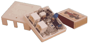

Радиомодем "Смарт-433/2400" предназначен для обмена цифровой информацией по радиоканалу между оконечными устройствами,
  имеющими интерфейс RS-485, в пакетном режиме.
Радиомодем "Смарт-433/2400" разработан специально для использования в различных системах сбора и обработки информации - компьютерные системы передачи данных, телеметрия, радиоохранные системы и т.п.
