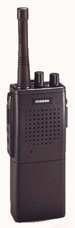

MAXON SP-140 Технические характеристики : Переносной профессиональный УКВ трансивер  | ||
| Рабочий диапазон для модели "V" : | 148000-174000кГц | |
| Рабочий диапазон для модели "U" : | 440000-470000кГц | |
| Минимальная дискретность установки частоты | 5 кГц | |
| Количество каналов | 16 | |
| Установка частоты каналов | с помощью программатора | |
| Стабильность частоты | 0.0005 % | |
| Модуляция | 16K0F3E (ЧМ) | |
| Питание | 7.5В | |
| Стандартная батарея |  Никелькадмиевый аккумулятор  1200 мА/Ч  | |
| Диапазон рабочих температур | -30 ~ +60 град. C | |
| Размеры | 141 X 58 X 37 мм | |
| Вес (с стандартным 1200 мА/ч аккум) | 465 г. | |
| Выходная мощность передатчика | 5 / 1 Вт | |
| Побочные излучения | -60dB | |
| Чувствительность для модели "V" (12dB SINAD) | 0.28 мкВ | |
| Чувствительность для модели "U" (12dB SINAD) | 0.31 мкВ | |
| Избирательность по побочным каналам | -70 дБ | |
| Интермодуляционная избирательность | -65 дБ | |
| Выходная мощность НЧ тракта | 450 мВт | |
