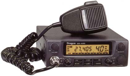

Радиостанция "Dragon SS-485" - автомобильная радиостанция гражданского диапазона.
ОСНОВНЫЕ ТЕХНИЧЕСКИЕ ХАРАКТЕРИСТИКИ |
| ДИАПАЗОН: |
25.165 - 29.655 МГц;
10 поддиапазонов 40 каналов для AM/FM; 40 каналов для SSB |
| МОДУЛЯЦИЯ: | AM/FM/USB/LSB | |
| ИМПЕДАНС АНТЕННЫ: | 50 Ом | |
| ПРИЕМНИК: | ЧУВСТВИТЕЛЬНОСТЬ |
0.5 мкВ (AM/FM) при отношении сигнал-шум 10 дБ 0.25 мкВ (SSB) при отношении сигнал-шум 10 дБ |
| ИЗБИРАТЕЛЬНОСТЬ | по соседнему каналу - 60 дБ по зеркальному каналу - 90 дБ |
| ВЫХОДНАЯ МОЩНОСТЬ | 2.5 Вт | |
| ПЕРЕДАТЧИК: | ВЫХОДНАЯ МОЩНОСТЬ | 10 Вт (AM/FM); 20 Вт (SSB) |
| ЭНЕРГЕТИЧЕСКИЕ ХАРАКТЕРИСТИКИ: | напряжение питания ± 13.8 В; ток потребления: при приеме 0.5 ... 1.5 А; при передаче - 1.0 ... 3.0 А | |
| ОСОБЕННОСТИ: | ЖКИ - дисплей с подсветкой; сканирование 40 каналов (SCAN); приоритетное сканирование; вызов предыдущего канала (LCR); кнопка вызова 9 аварийного канала; система шумоподавления; схема ограничения импульсного шума; просмотр двух частот одновременно; смещение частоты канала на 5 кГц | |
| ГАБАРИТЫ И МАССА: | 52 х 154 х 194 мм; 1.2 кг | |
Радиостанция Dragon SS-485 - производилась в Южной Корее и продавалась в России с середины 1996 года.
При проектировании этой радиостанции основной упор был сделан на наиболее полную реализацию функций SSB-модуляции. SS-485 работает не только в гражданском диапазоне AM/FM (режиме амплитудной и частотной модуляции), но и в однополосном режиме (SSB), используя верхнюю (USB) или нижнюю (LSB) боковые полосы. Причем в однополосном режиме мощность выходного сигнала увеличивается в два раза.
К сожалению, AM/FM - диапазону было уделено существенно меньше внимания. В результате такой политики система автоматического шумоподавления не столь совершенна, как в других радиостанциях этого диапазона.
Несомненное преимущество Dragon SS-485 - модель недорогая. Однако, добиваясь такого завидного соотношения цены к функциональным возможностям, производителю пришлось использовать недорогую элементную базу, что сделало радиостанцию чувствительной к тепловым режимам и настройке. Но данный "недостаток" опытные пользователи могут обернуть в преимущество, модернизируя и настраивая радиостанцию по своему вкусу. Например, имея в SSB режиме порядочную выходную мощность (20 ... 25 Вт), радиостанция без проблем "раскачивает" солидные усилители выходного сигнала.
Несмотря на то, что радиостанция имеет "автомобильное" исполнение, в машине ее лучше не устанавливать (модель достаточно капризно работает с автомобильной антенной). Как показала практика, все достоинства Dragon SS-485 можно ощутить при стационарной установке, например дома.
