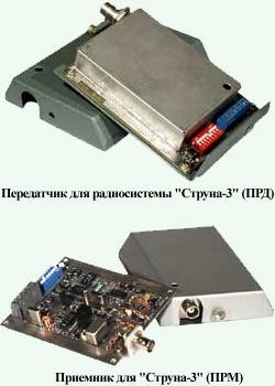

       Радиомодем "Струна-3" можно использовать для передачи любых цифровых потоков со скоростью до 4800 bps. Переход на FSK модуляцию в этом модеме, по сравнению с амплитудной модуляцией, применяемой в других модемах, позволили увеличить дальность устойчивой радиосвязи в 2-3 раза. Использование синтезатора частоты дает возможность оперативной перестройки приёмника и передатчика в пределах рабочего диапазона 166.7-167.5 MHz подразделениям вневедомственной охраны, эксплуатирующим радиомодем, т.е. в случае необходимости, оперативно перейти на другую частоту с меньшим уровнем помех, а также упрощает замену вышедших из строя устройств. Разработанные изделия модема выполнены на современной импортной элементной базе с использованием передовых технологий поверхностного монтажа, что значительно повышает их надежность. Значительное внимание при разработке радиопередатчика было уделено минимизации переходных процессов (до 5 мс) при одновременном снижении побочных излучений до 2.5 мкВт при отстройке от несущей частоты на 25 KHz. Этот параметр существенно лучше зарубежных аналогов, в которых переходные процессы лежат в пределах (30-50) мс и уровень побочных излучений при отстройке на 25 KHz >= 25 мкВт. Изготовитель радиомодема: ЗАО ПФ "Элвира", г.Железнодорожный, Московская обл., Россия.  |
| ОСНОВНЫЕ ТЕХНИЧЕСКИЕ ХАРАКТЕРИСТИКИ | ||
| Диапазон рабочих частот | 166.7 - 167.5 MHz | |
| Приемник | Чувствительность | не хуже 0.3 мкВ (с/ш >= 12 dB) |
| Динамический диапазон | не менее 80 dB | |
| Избирательность по побочным каналам приема | не менее 80 dB | |
| Интермодуляционная избирательность | не менее 70 dB | |
| Полоса тракта ПЧ | 18 KHz | |
| Шаг перестройки | 25 KHz | |
| Напряжение питания | +7 ... 15 В | |
| Потребляемый ток | не более 60 мА | |
| Передатчик | Выходная мощность в нагрузку | не менее 1 Вт |
| Мощность внеполосных и побочных излучений | не более 2.5 мкВ | |
| Стабильность частоты в диапазоне температур | не более 10 х 10-6 | |
| Напряжение питания | +10 ... 13.5 В | |
| Потребляемый ток | не более 600 мА | |
| Диапазон рабочих температур | -30 ... +50 °С | |
| Габаритные размеры | Передатчик | 115 x 87 x 26 мм |
| Приемник | 115 x 87 x 26 мм | |
