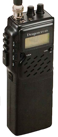

Радиостанция "Dragon SY-101"
      DRAGON SY-101 - компактная портативная многоканальная цифровая
        радиостанция CB диапазона с достаточно хорошим приемником и высокой
        надежностью. Имеется возможность введения "российской сетки частот"
        электронным способом.
      Особенности конструкции:
        - Цифровой ЖКИ-дисплей
 - Сканирование каналов (SCAN)
 - Экстренное включение 9 канала
 - Переключение мощности передачи и вида модуляции
 - Возможность подключения микрофона и наушников
 - Наблюдение за двумя каналами
 - Комплектуется чехлом и зарядным устройством
