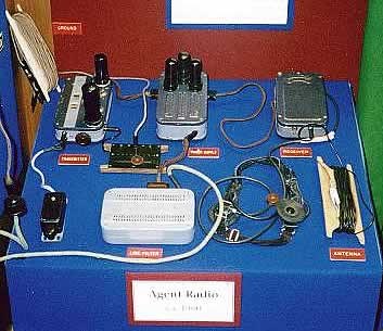

| Радиостанция "Тензор". Фото рации, взятой у агента КГБ в США - из нац.исторического музея разведки США в штате Нью-Джерси. |
Тензор - агентурная КГБ радиостанция, для ведения радиосвязи в военной разведке на расстояние до 2500 км во время войны. Конструкция малогабаритная, переносная, трехблочная, с питанием от сети переменного тока. Применяемые лампы: приемник: 6J7
- 3 шт.; передатчик: 6F6, 6L6.
