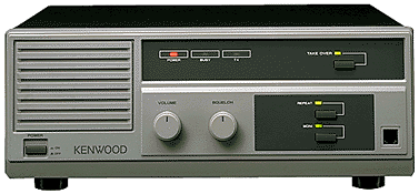

| Общие параметры | |
| Диапазон частот | TKR-720: 150-174 МГц
 TKR-820: 450-470 МГц  |
| CTCSS и DCS | Кодер/декодер: 50 тонов, 83 цифровых кода (прямые и инверсные) |
| Количество тонов | 8 |
| Ограничение времени передачи | Тональное предупреждение |
| Источник питания | ~220В+/-20% |
| Рабочие температуры | -30 - +60 C |
| Размеры | 330 х 120 х 383 мм |
| Вес | 13 кг |
| Передатчик | |
| Выходная мощность | 15 - 50 Вт |
| Тип излучения | F3E (FM) |
| Девиация частоты | +/-5 КГц |
| Внеполосные излучения | Не хуже -60 дБ относительно несущей |
| Режим работы | Полудуплекс |
| Сдвиг частоты | От 0 до 24 МГц |
| Приемник | |
| Чувствительность | 12 дБ SINAD/0,35 мкВ |
| Избирательность | -65дБ |
| Выходная мощность УНЧ | 4 Вт/4 Ом |
