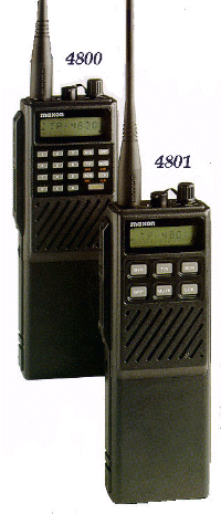

MAXON TP-4800 / TP-4801 Технические характеристики
800 мГц переносной профессиональный УКВ трансивер
| Режим работы | 1. транковый LTR 2. симплекс с разносом 45 мГц 3. симплекс без разноса (TP-4801) |
Рабочий диапазон частот (для TP-4800) | TX: 806000-825000 кГц RX: 851000-870000 кГц |
Рабочий диапазон частот (для TP-4801) | TX: 806000-825000 кГц, 851000-870000 кГц RX: 851000-870000 кГц |
| Шаг частоты | 12.5 кГц |
| Количество LTR систем | 10 |
| Количество каналов | 20 в одной LTR системе |
| Количество транковых групп | до 10 в одной LTR системе |
| Питание | 7.2В |
| Стандартная батарея питания | 1100 мА/ч |
| Выходная мощность передатчика | 1.5 Вт |
| Побочные излучения | -70dB |
| Модуляция | 16K0F3E (ЧМ) |
| Чувствительность (12dB SINAD) | 0.35 мкВ |
| Интермодуляционная избирательность | -65 дБ |
| Избирательность по побочным каналам | -70 дБ |
| Выходная мощность НЧ тракта | 0.35 Вт (8 Ом) |
| Диапазон рабочих температур | -30 ~ +60 град. C |
| Размеры | 178 x 63 x 38 мм |
| Вес | 0.963 кГ |
