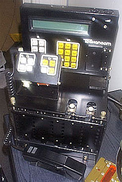

Двухдиапазонная возимая радиостанция "Транспорт РВ-1.1М" (Р22В-2) обеспечивает работу в симплексных линейной и зоновой системах поездной радиосвязи. Изготовитель: ОАО "ЭлектроСИГНАЛ" г.Воронеж. Радиостанция "Транспорт РВ-1.1М" (Р22В-2) - экспонат 13-ой международной выставки "Связь-Экспокомм-2001" в г.Москве. В состав радиостанции "Транспорт РВ-1.1М" (Р22В-2) входят:
Радиостанция "Транспорт РВ-1.1М" обеспечивает симплексную радиосвязь на любом из 6 каналов в любой из заранее установленных 8 групп частот УКВ и КВ частоте 2.130 MHz или 2.150 MHz. Возможна организация связи ДСП в пределах диспетчерского круга. Продолжительность непрерывной в режиме передача - до 15 минут. Имеется возможность автоматической регулировки громкости по уровню шума окружающего основной пульт. |
![]() "Транспорт РВ-1.1М" (Р22В-2) - радиостанция комплекса железнодорожной связи "Транспорт" |
