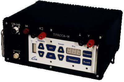

"Трасса-М" - переносной SSB приемопередатчик диапазона 0.05 - 1 MHz. Исполнение: в ударопрочном, пыле- и влагозащищенном
  корпусе. Выходня мощность 25 Вт. Предназначен для проведения голосовой связи по линиям (ЛЭП) электропередач 3 - 220 кВ и передачи сигналов телеметрии. Обеспечивает приём и передачу речевой информации в полосе частот 0.3-3.5 KHz с использованием
  модуляции с одной боковой частотой (USB) и подавленной несущей. Приемопередатчик выполнен по схеме трансивера (с использованием общих каскадов как на прием, так и на передачу). С целью повышения эксплуатационных характеристик прибора использовано микропроцессорное
  управление настройкой удлиняющей катушки антенны (16 градаций настройки), многорежимным индикатором (светодиодная линейка) и коммутацией каналов. Для формирования частот передачи в пределах рабочего диапазона применен стабилизированный синтезатор частот.
  Изделие "Трасса-М" имеет блочно-модульную конструкцию, позволяющую оперативно изменять число каналов. Для внешнего управления предусмотрено дистанционное управление с возможностью дистанционного переключения не только каналов, но и ВЧ
  - линий подключения с диспетчерского пульта. Применение новейшей полупроводниковой базы позволило уменьшить массогабаритные параметры до 50%.
Преимущества перед аналогами. Аналоги данному комплексу (исходя их решаемых задач линейно-эксплуатационной связи с передвижными ремонтными бригадами, работающими на высоковольтных линиях) отсутствуют (известные нам из выпускаемых в настоящее время). Производимые до 1985 года комплекты монтерской связи не идут ни в какое сравнение по своим техническим и эксплуатационным характеристикам. "Трасса-М" представляет собой уникальный перенос опыта разработки радиостанций и организации сетей радиосвязи в УКВ диапазоне (Motorola, Icom и пр.) с возможностью подключения мини-АТС на диапазон длинных волн. Кроме требований обеспечения требуемых качеств надежности, управляемости, помехоустойчивости и безопасности при разработке данного комплекса учитывались и требования, связанные с особенностями новых микропроцессорных технологий: максимально возможное количество сервисных функций оборудования зависит от микропрограммного обеспечения, обновления которого возможны по среде INTERNET и не требуют переделки устройства.
