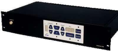

"Трасса-CМ" - стационарный SSB приемопередатчик диапазона 0.05 - 1 MHz для связи по линиям электропередач (ЛЭП).
  Предназначен для проведения голосовой связи по ЛЭП 3 - 220 кВ и передачи сигналов телеметрии. Обеспечивает приём и передачу речевой информации в полосе частот 0.3-3.5 KHz с использованием модуляции с одной боковой частотой (USB) и подавленной
  несущей. Приемопередатчик выполнен по схеме трансивера (с использованием общих каскадов как на прием, так и на передачу). С целью повышения эксплуатационных характеристик прибора использовано микропроцессорное управление многорежимным индикатором (светодиодная
  линейка) и коммутацией каналов. Для формирования частот передачи в пределах рабочего диапазона применен стабилизированный синтезатор частот.

| ОСНОВНЫЕ ТЕХНИЧЕСКИЕ ХАРАКТЕРИСТИКИ | ||
| Диапазон частот | 0.05 - 1 MHz | |
| Модуляция | USB | |
| Дальность связи | до 500 км | |
| Число каналов | 4 | |
| Передатчик | Выходная мощность | 25 Вт, на нагрузке 75 Ом (50 и 100 Вт со внешним усилителем) |
| Передача данных | до 1200 бод | |
| Приемник | Чувствительность с антенного входа | не хуже -60 dB (относительно уровня 0.775 В) |
| Избирательность по зеркальному каналу | не менее 60 dB | |
| Регулировки усиления | ручная и автоматическая | |
| Напряжение питания | +12 - 24 в | |
| Диапазон рабочих температур | -10 ... +45 °С | |
