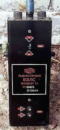

| Радиостанция "ВЭЛС" | ||
ВЭЛС - радиостанция для проведения двухсторонней симплексной ЧМ-радиосвязи в диапазоне 27 MHz на одной фиксированной частоте. Эта радиостанция моего двоюродного брата - Геннадия Васильевича Савинкова. Валялась у него в гараже. 8) Рация сфотографирована лично мной в пос.Стрелица, Семилукского р-на, Воронежской обл. - местечке в котором я родился и где прошло мое детство. Простенькая конструкция. Ничего особенного.
