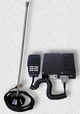

ВЭЛС-160 - радиостанции ВЭЛС-64Р22В-1, ВЭЛС-64Р22В-2 (возимые) и ВЭЛС-64Р22С-1, ВЭЛС-64Р22C-2 (стационарные) предназначены для организации двусторонней радиосвязи с однотипными радиостанциями и/или с другими, совместимыми по частотам и режимам работы. В двухчастотном симплексе максимальный разнос частот между каналами 5 MHz (для ВЭЛС-64Р22В-2 и ВЭЛС-64Р22С-2 - 25 MHz). Шаг перестройки - 25 KHz. ВЭЛС-160 - экспонат 13-ой международной выставки "Связь-Экспокомм-2001" в г.Москве. Изготовитель: ОАО "Электросигнал" г.Воронеж, Россия.
Функциональные возможности:
|   ОСНОВНЫЕ ТЕХНИЧЕСКИЕ ХАРАКТЕРИСТИКИ  |
| Диапазон частот | 146 - 174 MHz | ||
| Модуляция | FM | ||
| Количество рабочих каналов | 10 | 40 - диапаз. А; 60 - диапаз. ХБ | |
| Частота вызова | 1000 и 1400 Hz | 1450 и 2150 Hz | |
| Выходная мощность передатчика | 10 Вт | ||
| Чувствительность приемника (при 12 dB SINAD) | 0.25 мкВ ±10% | ||
| Напряжение питания | возимой | ±10.8 ... 15.6 в | |
| возимой с блоком преобразования напряжения (БПН) | ±24 ... 36 в | ||
| стационарной | ~220 в ±15%, 50 Hz | ||
| Габариты и масса | Приемопередатчик | 191 х 161 х 35 мм; 1.2 Кг | |
| Блок питания сетевой (БПС) | 178 х 151 х 54 мм; 1.5 Кг | ||
| Пульт управления-манипулятор | 120 х 64 х 39 мм; 0.3 Кг | ||
