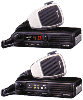

Vertex VX-2000 (VHF,UHF)  |
    Мобильная VHF/UHF радиостанция  |
| Варианты исполнения для частотных
    диапазонов:  VHF: 134-160 Мгц (VА), 148-174 Мгц (VС) UHF: 400-430 Мгц (UA), 450-480 Мгц (UD), 480-512 Мгц (UF) Макс. выходная мощность: 25/5 Вт Память: 4/40 каналов Разнос каналов: 12,5 / 25 кГц Чувствительность (12 дб SINAD): 0,20 мкВ, 0,25 мкВ Избирательность: >70 дб(25 кГц) >60 дб (12,5 кГц) Размеры: 160х40х105 мм Вес: 470 г Питание: от 10,8 до 15,6 В  |
