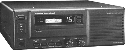

Vertex VXR-7000 (VHF,UHF)
Vertex VXR-7000
    16-ти канальный VHF/UHF ретранслятор
    100 % цикл работы на передачу
    CTCSS(47)/DCS(104) кодер/декодер
    5-tone/DTMF кодер/декодер
    3 программируемых таймера (Time-out,Hang-up, Guard)
    Передача ID телеграфом
    Возможность работы в качестве базовой станции
    Внутренний дуплексер (optional)
    Возможность дистанционного управления
    Программирование параметров р/с с помощью ПК
Варианты исполнения для частотных диапазонов:
VHF: 136-150 Мгц (VА),  150-174 Мгц (VС)
UHF: 400-430 Мгц (UA), 450-480 Мгц (UD), 480-512 Мгц (UF)
Выходная мощность: 10-50 Вт
Шаг настройки: 2.5/6.25 кГц (5,0 / 6,25 кГц)
Разнос каналов: 12.5/25 кГц ( программируется )
Чувствительность (12 дб SINAD): 0,20 мкВ, 0,25 мкВ
Избирательность: >70 дб
(25 кГц) >60 дб (12,5 кГц)
160х40х105 мм
Вес: 470 г
Питание:
115 / 220 В
