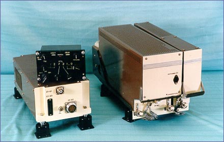

ßÄÐÎ-1 - àâèàöèîííàÿ ðàäèîñòàíöèÿ.
ÎÑÍÎÂÍÛÅ ÒÅÕÍÈ×ÅÑÊÈÅ ÕÀÐÀÊÒÅÐÈÑÒÈÊÈ
| ÄÈÀÏÀÇÎÍ ×ÀÑÒÎÒ: |
2.000 - 17.999 MHz
| ÄÈÑÊÐÅÒÍÎÑÒÜ ÓÑÒÀÍÎÂÊÈ ×ÀÑÒÎÒÛ: |
100 Hz
| ÊËÀÑÑ ÈÇËÓ×ÅÍÈß: |
ÎÌ (J3E), ÀÌ (À3Å)
| ÌÎÙÍÎÑÒÜ ÏÅÐÅÄÀÒ×ÈÊÀ (ïèêîâàÿ): |
íå ìåíåå 100 Âò
| ×ÓÂÑÒÂÈÒÅËÜÍÎÑÒÜ ÏÐÈÅÌÍÈÊÀ: |
íå áîëåå 5 ìê (À3Å); íå áîëåå 3 ìê (J3Å)
| ÏÈÒÀÍÈÅ: |
27 ±2.7Â
| ÌÎÙÍÎÑÒÜ ÏÎÒÐÅÁËÅÍÈß: |
íå áîëåå 640 ÂÀ
| ÌÀÑÑÀ: |
íå áîëåå 20.5 Êã
