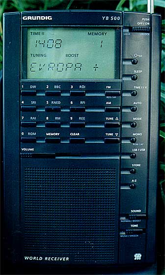

Радиоприемник "GRUNDIG YB-500"Grundig YB-500 - всеволновый цифровой портативный супергетеродинный радиоприемник с двойным преобразованием частоты.
ОСНОВНЫЕ ОСОБЕННОСТИ:
| Диапазоны | FM: 87.5 - 108 MHz; SW: 1.602 - 30 MHz (сплошное перекрытие); MW: 513 - 1611 KHz; LW: 150 - 353 KHz |
| Шаг перестройки по диапазону (min) | 1 KHz (MW/LW/SW); 0.01 MHz (FM) |
| Число ячеек памяти | 40 (RAM - программируются); 90 частот для 9 радиостанций (ROM) |
| Виды принимаемых модуляций | AM/FM/SSB (USB/LSB) |
| Промежуточные частоты (IF) | FM 10.7 MHz; AM IF1 = 54.5 MHz; IF2 = 450 KHz |
| Выходная аудио мощность | пиковая при работе от сети = 1 вт или 2 вт (в режиме BOOST) музыкальная мощность при работе от сети = 1.5 вт или 3 вт (в режиме BOOST) пиковая при работе от батарей = 0.3 вт или 1 вт (в режиме BOOST) |

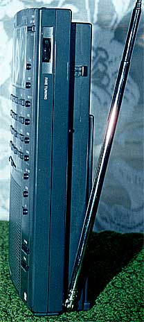

| Встроенные антенны | 1) телескопическая (FM/SW) поворотная; 2) магнитная (MW/LW) |

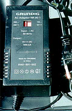

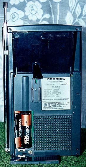

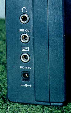

| Энергетика | питание: ±6 В (4 шт. элемента типа AA) или от сети, через внешний блок питания ~220/±9 В |
| Габаритные размеры | 186(высота) х 112(ширина) х 40(толщина) мм |
