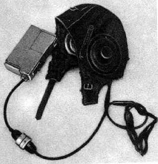

"Залив" - это малогабаритный экономичный приемник, предназначенный для беспоискового и бесподстроечного приема команд с Земли парашютистом, снижающимся на парашюте или находящимся в свободном падении. Радиоприемник работает на одной фиксированной частоте и не имеет органов управления. В качестве ненаправленной антенны используется шнур головных телефонов. Возможно подключение добавочной наружной антенны. По специальному заказу комплект приемника может быть дополнен зарядным устройством аккумуляторов 7Д-0.1 от сети переменного тока напряжением ~127/220 в с автоматическим поддержанием тока заряда. Ориентировочный год выпуска: 1966.

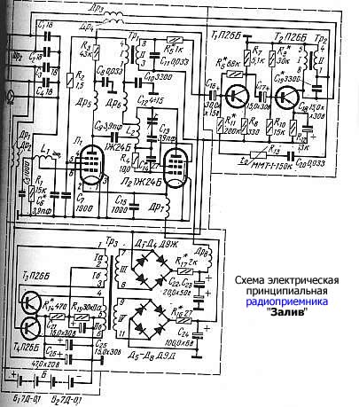

Полезные ссылки: Схема электрическая принципиальная радиоприемника "Залив" [файл .jpg = 49 KB]
