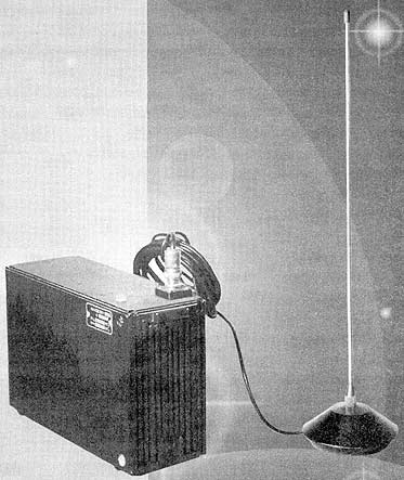

Радиостанции семейства "Заря" предназначены для использования в системах передачи цифровой информации, телеметрии и телеуправления на промышленных и хозяйственных объектах. Изготовитель - Государственный приборный завод, г.Рязань.
