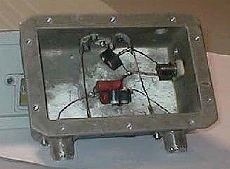

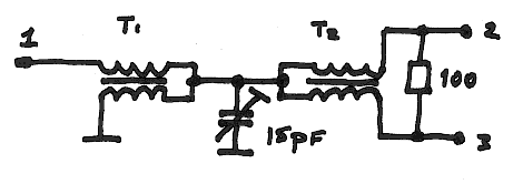

Его параметры: общие потери около 3Дб, входная мощность не более 2Вт. Как видно из схемы это разветвитель, который был опубликован в предыдущей статье.
Если подать на фильтр мощность не более 1 Вт, то никаких мер по изоляции приёмника от передатчика делать не надо. Можно подать около 2 Вт, в этом случае нужно будет поставить два фильтра пробки на вход и выход полосового фильтра приёмника. При тщательной настройки приёмного тракта приёмник хорошо слышит -125 Дб. Немного о настройке к генератору: для настройки подключаем антенну (я пользовался антенной от переносной станции DJ191), так как напрямую к фильтру генератор подключать нельзя, запустится передатчик и может вывести его из строя. Частоту на генераторе устанавливаем приёмную и в этот монент запустится передатчик, высокочастотный вольтметр устанавливаем в точку 1 платы приёмника и фильтрами пробками добиваемся минимальных показаний вольтметра. Возможно во время этого процесса понадобится ослабление сигнала с генератора, в контрольном приёмнике сигнал должен резко возрастать, это говорит о том, что такими действиями мы подавляем сигнал передатчика. Для ретранслятора с таким фильтром подходит только радиостанция TR301 (были опробованы радиостанции DJ191,DR605,IC-706MKII - ни одна испытания не выдержала).
В случае если не удалось получить желаемого приёма нужно немного снизить мощность передтачика, в TR301 есть регулятор мощности, который изменяет её от 0до 10Вт. Один из фильтров пробки устанавливают у входного разъёма приёмника, а второй можно поставить около входа платы приёмника предварительно сдвинув полосовой фильтр приёмника к противоположной стенке. Обратите внимание, что может понадобиться небольшая подстройка кондесатора в дуплексном фильтре из-за неточной симметрии при его изготовлении.
