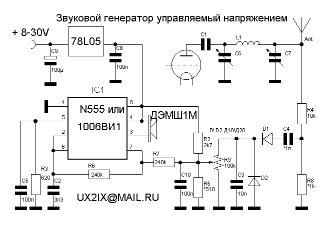

Биппер (по просьбе незрячих).
При сборке УМ для слепого товарища, столкнулся с проблемой - а как он будет настраивать свой PA? Ответ напрашивался сам - звуковой генератор перестраиваемый напряжением. Перепробовав несколько схем опубликованных в журналах, и не добившись положительного результата (то звук очень слабый, то очень малая зависимость перестройки частоты от напряжения), обратил внимание на схему Е.А.Попова - Блок управления для радиостанции "Ангара", немного доработал и вот что вышло.
R9 нужно вывести на переднюю панель. Плата крепится в подвале шасси, громкости хватит чтобы разбудить соседей- HI! Работает без инерции-не чета стрелкам.
