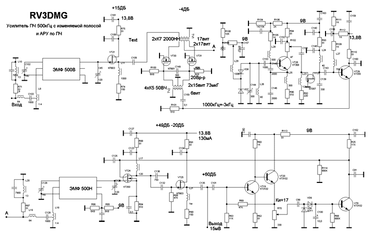

УПЧ с изменяемой полосой пропускания
Реальная схема усилителя ПЧ 500кГц с изменяемой полосой пропускания и АРУ по ПЧ.
Подробнее
Сигнал со смесителя через диплексер поступает на ЭМФ 500В, выход ЭМФ согласован с 50 омным входом смесителя истоковым повторителем. Согласованию ЭМФ нужно уделить особое внимание чтобы получить хорошую неравномерность суммарной АЧХ .
Применение в смесителе КП901 позволяет получить потери всего -4дб, т.к. смеситель работает на фиксированной частоте в затворах стоит резонансный контур и мощность управляющего сигнала мала. При изменении частоты доп. гетеродина на +-3кГц полоса изменяется от 0,6 до 3,6кГц со стороны верхнего и нижнего ската АЧХ при сохранении прямоугольности 2х последовательных ЭМФ. В эфире изменение полосы эффективнее чем в ПРО3.
Стабильности частоты доп. гетеродина нужно уделить особое внимание. После второго ЭМФ 500Н установлен усилитель ПЧ с АРУ. По ПЧ диапазон АРУ 70дб, общее усиление тракта 60дб, входное и выходное сопротивление 50 Ом, максимальное выходное напряжение 15мВ.

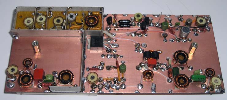

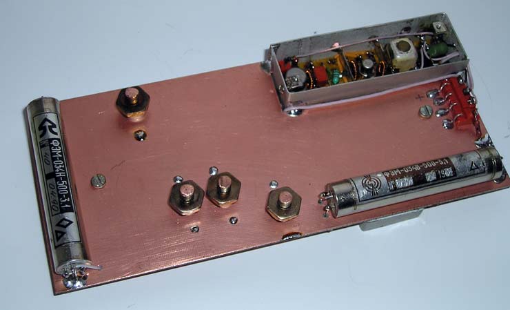

Этот тракт применён в однодиапазонном трансивере на 80м в качестве второй ПЧ. На фото видно конструктивное исполнение плата 160х70 (монтаж на пятачках).

26.12.2006 17:52 to RV3DMG Просто ужас! Прошу заранее меня извинить. Дилетантс...  --  Oleg UR6EJ
26.12.2006 14:50 Реальная относится к тому что этот принцип описан в нескольких сп...  --  rv3dmg Александ...
26.12.2006 09:21 Здравствуй, Саша! Особенно понравилось начало твоей статьи: "реа...  --  RV3DAR, Владими...
